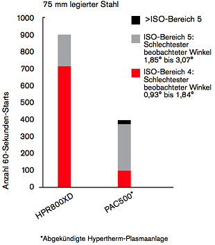

Ausgezeichnete Schnittqualität und Beständigkeit
- HyPerformance-Plasmatechnologie schneidet Teile mit komplexen Strukturen mit ausgezeichneter Qualität und Konsistenz
- Die HyDefinition®-Technologie ermöglicht die Ausrichtung und Fokussierung des Plasmalichtbogens und präziseres Schneiden bei Schnittstärken von bis zu 160 mm.
- Die neue HDi™-Technologie bietet HyDefinition-Schnittqualität bei legiertem Stahl sowie extrem scharfe Oberkanten, glänzende Oberflächen und hervorragende Winkelstellung mit reduzierten Winkelabweichungen.
- Die patentierte True Hole™ Technologie (nur automatische Gassysteme) produziert eine Lochqualität, die die bisherige Schnittqualität von Plasmatechnologie weit übertrifft

Schnittwinkel | ISO 9013 Bereich* |
2–5

* ISO 9013 ist eine Norm zur Definition der Schnittqualität von thermisch geschnittenen Teilen. Je niedriger der Bereich (Bereich 1 ist der niedrigste), desto kleiner ist der Winkel zur Schnittfläche. Der Schnittwinkel im Bereich 4 ist besser als der Schnittwinkel im Bereich 5.

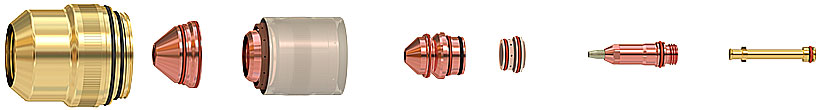

Standard-Verschleißteile für HPR800XD
HPR800XD-Brenner
Unlegierter Stahl
400-A-Verschleißteile – unlegierter Stahl
Stromstärke | Schutz- kappe |
Schutzschild | Düsen- Brennerkappe |
Düse | Wirbelring | Elektrode | SilverPlus- Elektrode |
Wasserrohr |
30 A | 220747 | 220194 | 220754 | 220193 | 220180 | 220192 | ______ | 220340 |
50 A | 220747 | 220555 | 220754 | 220554 | 220553 | 220552 | ______ | 220340 |
80 A | 220747 | 220189 | 220756 | 220188 | 220179 | 220187 | 420566 | 220340 |
130 A | 220747 | 220183 | 220756 | 220182 | 220179 | 220181 | 220665 | 220340 |
200 A | 220637 | 220761 | 220757 | 220354 | 220353 | 220352 | 220666 | 220340 |
260 A | 220637 | 220764 | 220760 | 220439 | 220436 | 220435 | 220668 | 220340 |
400 A | 220637 | 220636 | 220635 | 220632 | 220631 | 220629 | 420530 | 220571 |
80 A Fase | 220637 | 220742 | 220845 | 220806 | 220179 | 220802 | ______ | 220700 |
130 A Fase | 220637 | 220742 | 220740 | 220646 | 220179 | 220649 | ______ | 220700 |
200 A Fase | 220637 | 220658 | 220845 | 220659 | 220353 | 220662 | ______ | 220700 |
260 A Fase | 220637 | 220741 | 220740 | 220542 | 220436 | 220541 | ______ | 220571 |
* 260 A Fase | 220637 | 220897 | 220896 | 220898 | 220436 | 220899 | ______ | 220571 |
400 A Fase | 220637 | 220636 | 220635 | 220632 | 220631 | 220629 | ______ | 220571 |
* Empfohlen, wenn es bei Verwendung der Standard-Verschleißteile zu übermäßiger Schlackenbildung oder Fehlzündungen des Brenners kommt.
