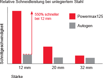

Maximale Produktivität
- Erledigt Aufträge schneller als Autogen mit fünf Mal höheren Schnittgeschwindigkeiten bei 12 mm starkem unlegiertem Stahl
- Ausgezeichnete Schnitt- und Fugenhobelqualität sorgen für einen geringeren Zeitaufwand beim Schleifen und bei der Kantenvorbereitung
- Maximierung der Schneidzeit durch 100 % Einschaltdauer
- Mehrere bedienerfreundliche Brennerstile erlauben die Bearbeitung vieler verschiedener Aufträge mit ein und demselben System
![CHT_pmx125_cut_performance_chart_DE.gif](/globalassets/products/powermax/powermax125/cht_pmx125_cut_performance_chart_de.gif)
