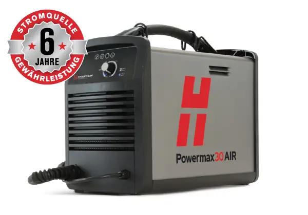

Powermax30 AIR Plasmaanlage
Trotz seiner kompakten Größe liefert das Powermax30® AIR eine hohe Leistung. Es ist das kleinste und leichteste Plasmaschneid-Handgerät seiner Klasse und weist einen eingebauten Kompressor auf, d. h., das Powermax30 AIR kann überall dort eingesetzt werden, wo nur eine einphasige Steckdose zur Verfügung steht. Einfach einstecken, Erdklemme befestigen und loslegen.
