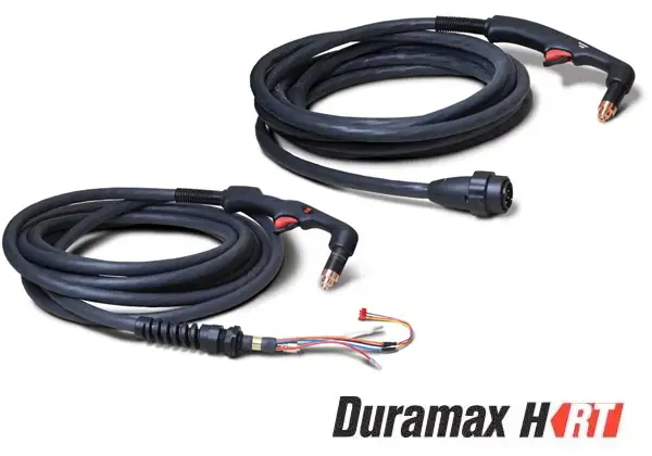

Antorchas manuales Duramax HRT con y sin desconexión rápida
Conjuntos de antorcha
Incluyen los consumibles, el manual del operador y calcomanías de los consumibles para su sistema.
Número de pieza | Descripción - sistemas |
228916 | Conjunto de antorcha manual HRT con cables y mangueras de 7,6 m - Powermax600, Powermax800, Powermax900, MAX42, MAX43 |
228917 | Conjunto de antorcha manual HRT con cables y mangueras de 15,2 m - Powermax600, Powermax800, Powermax900, MAX42, MAX43 |
228918 | Conjunto de antorcha manual HRT con cables y mangueras de 7,6 m* - Powermax600 CE |
* Sin desconexión rápida
