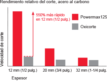

- Concluye los trabajos más rápido con velocidades de corte cinco veces mayores que las del oxicorte en acero al carbono de 12 mm (1/2 pulg.)

![CHT_pmx125_cut_performance_chart_ES.gif](/globalassets/products/powermax/powermax125/cht_pmx125_cut_performance_chart_es.gif)
