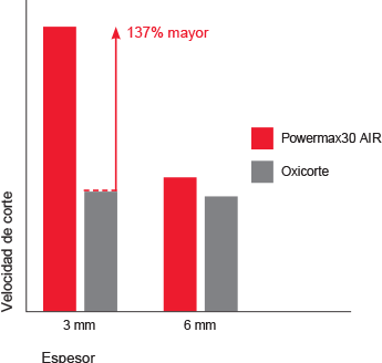

- Unas velocidades de corte rápidas y una calidad de corte superior le permiten terminar trabajos más rápido, con menos operaciones secundarias
Rendimiento de corte relativo en acero al carbono (tabla)
