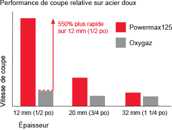

Productivité maximale
- Termine les tâches plus rapidement avec des vitesses de coupe cinq fois plus rapides que l’oxygaz sur l’acier doux de 12 mm (1/2 po)
- Une qualité de coupe et de gougeage supérieure réduit le temps passé pour le meulage et la préparation des arêtes.
- Maximise votre temps de coupe avec un facteur de marche de 100 %
- Des torches multiples et simples à utiliser pour venir à bout d’une variété de tâches à l’aide du même système
![CHT_pmx125_cut_performance_chart_FR.gif](/globalassets/products/powermax/powermax125/cht_pmx125_cut_performance_chart_fr.gif)
