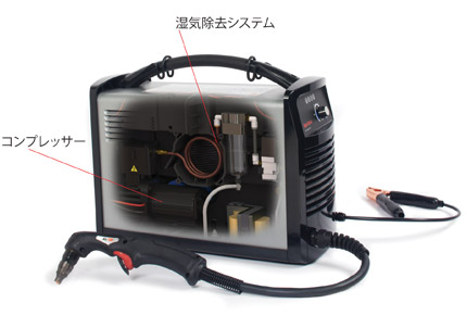

Powermax30® AIR はその小さなサイズからは想像もできないほどのパワルフな性能を発揮します。Powermax30 AIR はこのクラスで最も小型で軽量のハンドプラズマ切断システムですが、エアコンプレッサー内蔵なので、単相電源あればどこでも使用が可能です。プラグに差し込み、ワーククランプを取り付けるだけで、作業準備完了です。

- 内蔵エアコンプレッサーで外部エアコンプレッサーとフィルターにかかるコストを削減

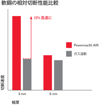

120 V の入力電源で切断
最大推奨出力の20 A で操作を行う場合の切断能力は以下の通り:
- 762 mm/分時に 3 mm (10 ゲージ)
- 355 mm/分時に 6 mm
- 125 mm/分時に 10 mm
