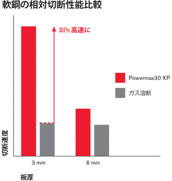

オペレーションデータ
| 切断能力 | 板厚 | 切断速度 |
切断 |
| 推奨切断能力 | 10 mm | 500 mm/分 |
| 12 mm | 250 mm/分 | |
| 分離 | 16 mm | 125 mm/分 |
120 V の入力電源で切断
FineCut ノズルとデフレクタを使用して120V の入力電源で切断。最大推奨出力の25 A で操作を行う場合の切断能力は以下の通り:
- 482 mm/分時に 6 mm
- 203 mm/分時に 10 mm
- 76 mm/分時に 12 mm
