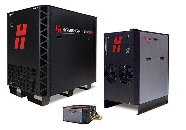

システム情報
結果
幅広い汎用性により切断能力が拡張されます
軟鋼、ステンレス、アルミ切断に対する高い汎用性
さまざまな厚さの多種金属切断のための幅広い出力
塗装や錆などがある良好状態でない金属表面でも高品質で安定した切断を実現
生産性の最適化により運用コストを削減
最大出力での高品質切断、厚板切断、高速切断によって生産性を最適化します
アルゴンアシスト技術が厚板軟鋼・ステンレスのピアッシングと端面スタートを可能にします
酸素を使っての最大 460 アンペアで切断最良の軟鋼切断を実現します
独自の Arc Response Technology™ が消耗部品の寿命を延ばし、トーチの損傷を防ぎます
![ILL_XPR460_20secstart_EN_500x428.jpg](/globalassets/products/xpr/ill_xpr460_20secstart_en_500x428.jpg)
最初の切断から最後の切断まで、消耗部品の寿命が尽きるまで優れた部品間での切断の安定性を実現
滑らかな切断面、低テーパー角度、最小限のドロスによりクリーンな仕上がり
XPR® に組み込まれた技術が厚板の 45° の開先切断の品質を向上し、より効率的な溶接工程の実現が可能
独自の SureCut™ テクノロジーの先進的な切断機能がプラズマ切断プロセスに自動的に組み込まれることで、切断結果が向上します
仕様
最大開回路電圧 | 360 VDC |
最大出力電力 | 460 A |
最大出力電力 | 102 kW |
出力電圧 | 50 ~ 222 VDC |
使用率 100% のアーク電圧 | 222 V |
使用率定格 | 102 kW、40° C (104° F) で 100% |
操作周囲温度範囲 | -10° C ~ 40° C (14° F ~ 104° F) |
力率 | 102 kW で 0.98 |
冷却 | 強制エア (クラス F) |
絶縁 | クラス H |
EMC エミッション仕様 (CE モデルのみ) | クラス A |
IP 規格 | IP21 |
ユニット寸法 |
高さ = 124.76 cm (49.12 インチ) 幅 = 87.3 cm (34.5 インチ) |
リフトポイント |
上部リフティングアイ重量定格 680 kg (1,500 ポンド) 底部のリフトトラック用スロット |
