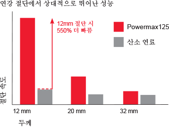

최대 생산성
- 12mm 연강 절단 시 산소 연료보다 5배 빠른 절단 속도로 작업을 더욱 신속하게 마칠 수 있습니다.
- 우수한 절단 및 가우징 품질로 연삭과 에지 준비 작업에 시간이 덜 듭니다.
- 100%의 사용 효율로 절단 시간을 극대화합니다.
- 사용이 간편한 다양한 토치 스타일로 동일한 시스템을 사용하는 다양한 작업을 수행할 수 있습니다.
![CHT_pmx125_cut_performance_chart_KO.gif](/globalassets/products/powermax/powermax125/cht_pmx125_cut_performance_chart_ko.gif)
