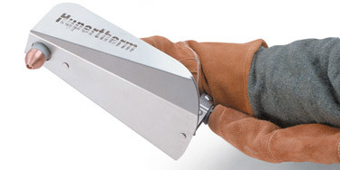

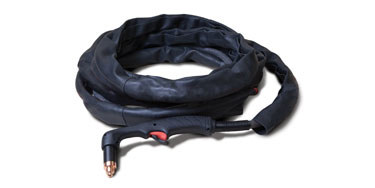

Palniki zmodernizowane Duramax™ tchną w system Powermax1000, 1250 lub 1650 nowe życie, poprawiając jego wydajność i niezawodność. W standardzie jest dostępne złącze szybkiego odłączania (ETR, Easy Torch Removal), która sprawia, że montaż staje się niezwykle prosty.
- Są dostępne palniki ręczne 75° i 15° oraz palniki zmechanizowane o pełnej długości oraz krótkie

Palniki ręczne Duramax HRT i HRTs
Zespoły palników
W zestawie znajdują się materiały eksploatacyjne, podręcznik operatora i naklejki na materiały eksploatacyjne.
Numer części | Opis |
228788 | Zespół palnika ręcznego HRT z przewodem 7,6 m |
228789 | Zespół palnika ręcznego HRT z przewodem 15,2 m |
