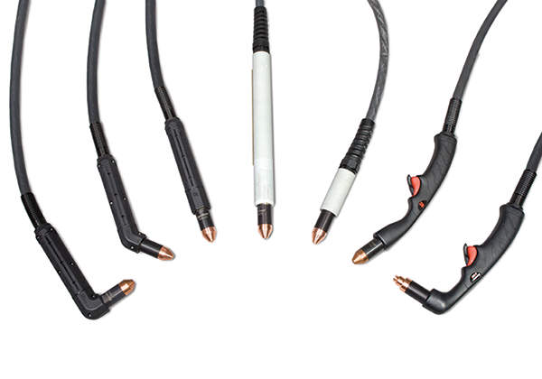

Palniki Duramax
Palniki Duramax® z technologią SpringStart™ zaprojektowano z myślą o trwałości i niezawodności — są przeznaczone do ręcznego i zmechanizowanego cięcia i żłobienia oraz do cięcia zrobotyzowanego.
Do palników Duramax dostępna jest szeroka gama specjalistycznych materiałów eksploatacyjnych do takich różnych procesów, jak żłobienie, cięcie precyzyjne, cięcie w trudno dostępnych miejscach oraz cięcie przy podstawie materiału obrabianego (cięcie powierzchniowe).

Do żłobienia i cięcia ręcznego
Palniki ręczne Duramax® 75° i 15° nadają się do większości takich zastosowań, jak żłobienie, cięcie dokładne, cięcie w trudno dostępnych miejscach oraz cięcie powierzchniowe. Ergonomiczna konstrukcja palnika o kącie 75° nadaje się idealnie do typowego cięcia, natomiast palnik 15° kieruje ciepło z dala od operatora podczas ciężkiego żłobienia oraz umożliwia cięcie nad głową i w trudno dostępnych miejscach.
![Duramax hand - 75 and 15 degrees torches](/globalassets/products/powermax/duramax/ts_duramax_75deg_15deg_600x420.jpg)
Do prac zmechanizowanych
Palniki zmechanizowane Duramax o pełnej długości współpracują z wieloma stołami cięcia CNC oraz przecinarkami do szyn i rur. Małe palniki zmechanizowane nadają się idealnie do lżejszych stołów oraz do cięcia rur, czyli do zastosowań, w których palniki o pełnej długości są zbyt duże.
![Duramax 180 degrees full and mini machine torches](/globalassets/products/powermax/duramax/ts_duramax_180deg_full_mini_600x420.jpg)
Do prac zrobotyzowanych
Niewielka masa i rozmiar oraz wbudowane funkcje pozycjonowania palników zrobotyzowanych Duramax umożliwiają łatwą integrację i współpracę z lekkimi ramionami robotów. Integrację przyspiesza także opcjonalny zacisk.
![Duramax robotic - 180, 90 and 45 degrees torches](/globalassets/products/powermax/duramax/ts_duramax_robotic_180deg_90deg_45deg_600x420.png)

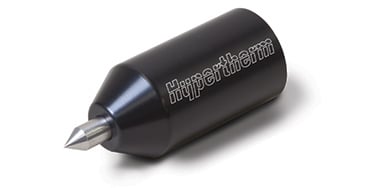

Narzędzie do uczenia cięcia zmechanizowanego ułatwia programowanie
Opcjonalne narzędzie do uczenia cięcia zmechanizowanego umożliwia zetknięcie palnika z płytą podczas programowania wysokości przebijania i cięcia.
Zestaw zespołu zacisku do palnika zrobotyzowanego (#228806)*
Zestaw narzędzia do uczenia palnika zrobotyzowanego (#229456)*
*Palnik zrobotyzowany Duramax
