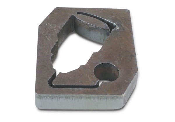

Cięcie dokładne
do szczelin o małej szerokości z minimalną ilością żużlu oraz do stref nagrzewania
Fine feature cutting
