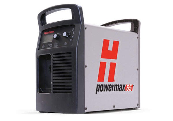

System plazmowy Powermax65
Produkcja 65-amperowego zasilacza plazmy Powermax65® zostanie zakończona w grudniu 2021 roku. Od tego momentu zasilacz nie będzie już sprzedawany przez firmę Hypertherm. Nadal produkujemy oryginalne palniki, palniki zamienne, materiały eksploatacyjne i części serwisowe. Zachęcamy do zapoznania się z tematem „Palniki i materiały eksploatacyjne” w celu zasięgnięcia dalszych informacji o opcjach modernizacji.
Dział pomocy technicznej firmy Hypertherm nadal wspiera ten model.
Informacje o systemie
Cykl życia produktu
Odnośne numery części zasilaczy:
Odnośne numery części systemów:
Dostępność | |
Zasilacz | ⊗ |
Oryginalny palnik | ✔ |
Części serwisowe | ✔ |
Materiały eksploatacyjne | ✔ |
Pomoc techniczna | ✔ |
