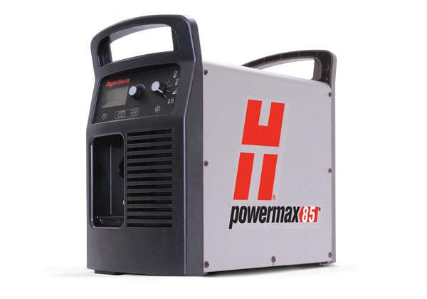

System plazmowy Powermax85
Produkcja 85-amperowego zasilacza plazmy Powermax85® zostanie zakończona w grudniu 2021 roku. Od tego momentu zasilacz nie będzie już sprzedawany przez firmę Hypertherm. Nadal produkujemy oryginalne palniki, palniki zamienne, materiały eksploatacyjne i części serwisowe. Zachęcamy do zapoznania się z tematem „Palniki i materiały eksploatacyjne” w celu zasięgnięcia dalszych informacji o opcjach modernizacji.
Dział pomocy technicznej firmy Hypertherm nadal wspiera ten model.
