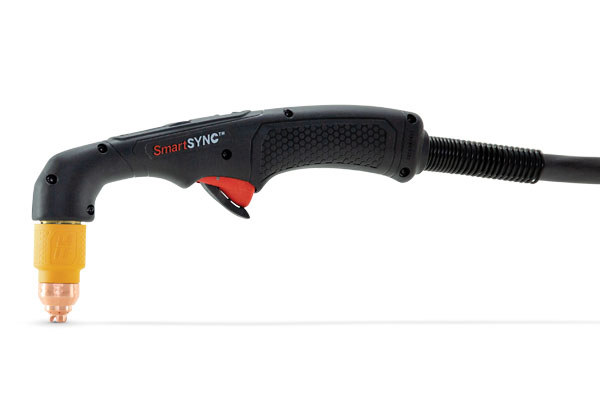

Dzięki łatwej (poprzez nakręcenie) instalacji materiałów eksploatacyjnych na palnikach oraz wygodnym elementom sterującym zasilaniem i natężeniem prądu w modelach ręcznych palniki SmartSYNC® do nowych systemów plazmowych Powermax65/85/105 SYNC® firmy Hypertherm umożliwiają operatorowi wymianę materiałów eksploatacyjnych i zmianę procesów bez konieczności korzystania z panelu zasilacza. Skraca to czas wymiany materiałów eksploatacyjnych do około 10 sekund i automatycznie ustawia system odpowiednio do danego wkładu, skracając czas przestoju, ułatwiając rozwiązywanie problemów, minimalizując straty i czas przeznaczony na szkolenie.

Ułatwiające obsługę elementy sterowania palnikiem SmartSYNC umożliwiają operatorom regulację natężenia prądu podczas pracy oraz wymianę materiałów eksploatacyjnych i zmianę procesów bez konieczności korzystania z panelu zasilacza. Palniki ręczne SmartSYNC 75° i 15° sprawdzają się dobrze w różnych zastosowaniach, takich jak żłobienie, cięcie dokładne, cięcie w trudno dostępnych miejscach i cięcie powierzchniowe. Ergonomiczny kształt palnika o kącie 75° idealnie nadaje się do zwykłego cięcia, natomiast palnik o kącie 15° kieruje ciepło z dala od operatora podczas ciężkiego żłobienia oraz umożliwia cięcie nad głową i w trudno dostępnych miejscach.

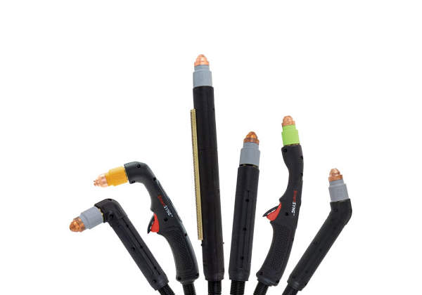

Hypertherm oferuje pięć nowych palników długich SmartSYNC o dwóch różnych długościach, tj. 0,6 m i 1,2 m, oraz z głowicami ustawionymi pod dwoma różnymi kątami, tj. 45° i 90°. Są one przeznaczone do prac cięcia, gdzie wymagany jest większy zasięg, na przykład do cięcia szkieletów konstrukcji, złomowania i rozbiórki. W porównaniu z długim palnikiem Duramax® Hyamp® pierwszej generacji siła wymagana do podniesienia tych palników jest mniejsza o 45%, co ułatwia pracę operatorom. Ponadto palniki zostały poddane szeroko zakrojonym pracom projektowym i testom, aby oferować jeszcze większą wytrzymałość. Dzięki giętkiemu przewodowi palniki te są bardziej ergonomiczne i można nimi łatwiej manewrować.

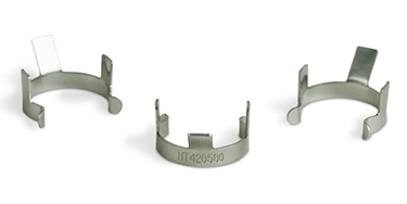

Zestaw pierścienia omowego
428895
(zawiera 3 pierścienie omowe nr 420580)
