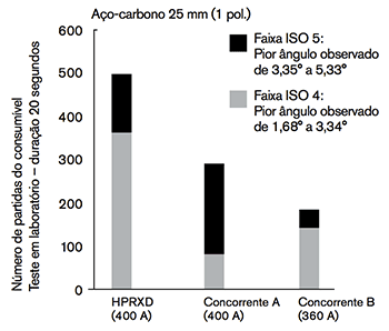

Qualidade de corte e consistência superiores
- A HyPerformance plasma corta peças de características complexas com qualidade e consistência superiores
- A tecnologia HyDefinition® alinha e foca o arco plasma para proporcionar um corte mais preciso e potente de até 80 mm
- A nova tecnologia HDi™ oferece a qualidade de corte HyDefinition em aço inoxidável fino, com uma qualidade da borda superior extremamente afiada, acabamento de superfície brilhante e angularidade superior com variação de ângulo reduzida
- Patenteada Tecnologia True Hole™ (apenas sistemas de gás automáticos) produz uma qualidade de orifício significativamente melhor do que era possível anteriormente com plasma

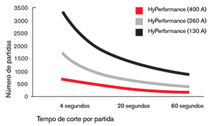

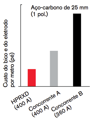

- A tecnologia LongLife® aumenta significativamente a vida útil dos consumíveis e permite uma qualidade de corte HyDefinition consistente

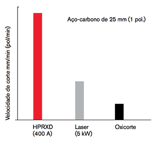

- Velocidades de corte mais rápidas permitem que você produza mais peças por hora. Uma qualidade de corte mais alta praticamente elimina o custo de operações secundárias
- A tecnologia patenteada PowerPierce® permite que você faça perfurações mais espessas do que nunca e substitui a tecnologia de oxicorte mais lenta
