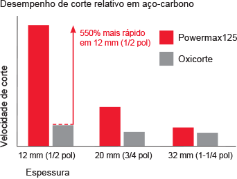

Produtividade máxima
- Conclua os trabalhos mais rápido, com velocidades de corte cinco vezes maiores do que o oxicorte em aço-carbono de 12 mm (1/2 pol)
- A qualidade de corte e goivagem superiores permitem gastar menos tempo na pulverização e preparação de bordas
- O ciclo de trabalho de 100% aumenta o seu tempo de corte
- Os diversos estilos de tocha de fácil uso permitem realizar uma ampla variedade de trabalhos usando o mesmo sistema
![CHT_pmx125_cut_performance_chart_PT.gif](/globalassets/products/powermax/powermax125/cht_pmx125_cut_performance_chart_pt.gif)
