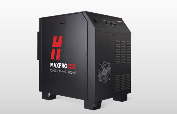

Система плазменной резки MAXPRO200
Система плазменной резки MAXPRO200® разработана для автоматизированных и ручных операций резки и строжки высокой мощности в тяжелых режимах работы. Эта простая в использовании система, в качестве плазмообразующего газа которой используется воздух, кислород или азот, обеспечивает максимальную производительность за счет сочетания высоких скоростей резки и быстрой смены процессов. Передовые разработки расходных деталей Hypertherm, включая технологию LongLife®, позволяют улучшить стабильность резки и существенно повысить срок службы расходных деталей и тем самым сократить затраты на производство детали. Проверенная технология, которой можно доверять.
