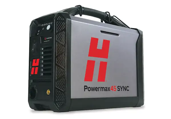

Система плазменной резки Powermax45 SYNC
Для специалистов по обработке металла, которым требуется универсальная система, способная выполнять строжку, резку и маркировку, система Powermax45 SYNC обеспечивает наилучшую окупаемость затрат благодаря тому, что в ней используется запатентованный неразъемно-комплектный набор расходных деталей, срок службы которого может в пять раз превышать срок службы расходных деталей конкурирующих систем, а мощность резки превышает конкурирующие системы с более высокой силой тока.

Технические характеристики
Толщина резки
Толщина | Толщина | Скорость резки |
Рекомендуемая | 16 мм (5/8″) | 500 мм/мин (20 дюйм./мин.) |
Предельная (ручная резка) | 29 мм (1-1/8″) | 125 мм/мин (5 дюйм./мин.) |
Прожиг* | 12 мм (1/2″) |
*Номинальная толщина прожига для ручной резки или при использовании автоматической системы регулировки высоты резака.
Строжка с максимальным съемом
Толщина | Скорость съема металла | Профиль кромки |
Типичная строжка | 3,4 кг (7,5 фунта) в час | 3,2 мм (Г) x 6,8 мм (Ш) (0,12″ (Г) x 0,26″ (Ш)) |
Общие технические характеристики
Значения входного напряжения |
CSA 200–240 В, 1-ф., 50/60 Гц 480 В, 3-ф., 50/60 Гц 480 В, 3-ф., 10 А при 6,9 кВт
CE 230 В, 1-ф., 50/60 Гц 400 В, 3-ф., 50/60 Гц |
Выходная мощность (кВт) |
6,9 кВт |
Входной ток |
CSA 200-240 В, 1-ф., 39/32 А при 6,5 кВт
CE 230 В, 1-ф., 33 А 400 В, 3-ф., 10 А |
Выходной ток |
9–45 А |
Номинальное выходное напряжение |
155 В пост. тока |
Рабочий цикл при 104 °F |
CSA 50 % при 45 А, 200–240 В, 1-ф. 60 % при 41 А, 200–240 В, 1-ф. 100 % при 32 А, 200–240 В, 1-ф. 50 % при 45 А, 480 В, 3-ф. 60 % при 41 А, 480 В, 3-ф. 100 % при 32 А, 480 В, 3-ф.
CE 50 % при 45 А, 230 В, 1-ф. 60 % при 41 А, 230 В, 1-ф. 100 % при 32 А, 230 В, 1-ф. 50 % при 45 А, 400 В, 3-ф. 60 % при 41 А, 400 В, 3-ф. 100 % при 32 А, 400 В, 3-ф. |
Напряжение холостого хода |
CSA 275 В пост. тока 200-240 В 275 В пост. тока 480 В
CE 265 В пост. тока 400 В |
Размеры с ручками |
442 мм (Г); 173 мм (Ш); 357 мм (В) (17,4″ (Г); 6,8″ (Ш); 14,1″ (В)) |
Масса с резаком с проводом длиной 6,1 м (20′) |
CSA 14 кг (31 фунт)
CE 15 кг (33 фунта) |
Источник газа |
Резка: воздух (чистый, сухой, обезжиренный), азот, F5 Строжка: воздух (чистый, сухой, обезжиренный), азот, F5 Маркировка: воздух (чистый, сухой, обезжиренный) |
Рекомендуемые скорость потока и давление газа на входе |
188 л/мин при 5,9 бара (400 станд. куб. фут/час при 85 фунт/кв. дюйм)
Длина входящего силового кабеля |
3 м (10′) |
Тип источника тока |
Инвертор — БТИЗ (биполярный транзистор с изолированным затвором) |
Требования к приводу двигателя |
12.5 кВА (10 кВт) для полного вывода 45 А |
Электрический КПД |
90 % |
Сертификаты |
Сертификат CSA позволяет использовать оборудование в Северной и Южной Америке и Азии, за исключением Китая. CE — для использования в Европе, Австралии, Новой Зеландии, Беларуси, Казахстане, Сербии, |
Гарантия |
Гарантия на источники тока — 3 года, на резаки — 1 год. |
