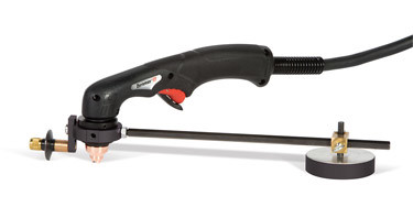

Система плазменной резки Powermax45 XP
Система Powermax45® XP позволяет выполнять резку металла большей толщины — до 16 мм, а также обеспечивает более высокую скорость резки, автоматическую корректировку подачи газа для простой настройки и эксплуатации. Pезаки Duramax® Lock поддерживают ручную и механизированную резку в широком диапазоне значений толщины металла, а также улучшенные функциональные возможности строжки и маркировки.
Информация о системах
Применения
Контактная резка
при резке резак перемещается прямо по поверхности заготовки
Резка мелких деталей
узкий разрез при минимальных образовании окалины и площади термического воздействия
Резка вровень
резка в непосредственной близости к базовому металлу при помощи резака с углом установки 45 градусов
Строжка с максимальным снятием
интенсивное снятие металла, глубокие профили строжки и тяжелые операции оплавления металла
Механизированная резка
автоматизированная резка в портативном варианте и резка на столе
Резка в труднодоступных местах
улучшенные возможности визуального обзора и доступа при резке в замкнутом пространстве
Строжка в труднодоступных местах
улучшенные возможности визуального обзора и доступа при выполнении строжки в замкнутом пространстве
Маркировка
выполнение задиров, маркировка деталей, расположений отверстий и сварных швов
Прецизионная строжка
снятие точечных и прихваточных швов при очень низкой силе выходного тока (<25 А)
Неподдерживаемые приложения
Строжка с максимальной чувствительностью
снятие металла с высокой точностью, небольшие профили строжки и несложные операции оплавления металла

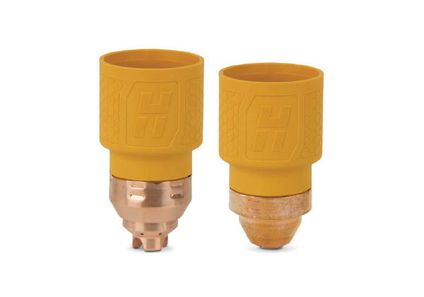

Переходник для наборов расходных деталей Для семейств резаков Duramax и Duramax Lock для систем Powermax 2-я редакция (Русский/Russian)
Перейдите на новую платформу неразъемно-комплектных наборов расходных деталей!
Неразъемно-комплектный набор расходных деталей Hypertherm — это передовой продукт, который позволяет отказаться от использования традиционных расходных деталей для плазменной резки. Каждый неразъемно-комплектный набор расходных деталей оптимизирован для определенных процессов и значений силы тока, что позволяет обеспечить высокую производительность системы и одновременно значительно облегчить использование деталей, необходимых для плазменной резки или строжки.
Модернизация неразъемно-комплектных наборов расходных деталей и адаптеров Hypertherm
Адаптер для наборов расходных деталей
Адаптер для неразъемно-комплектных наборов расходных деталей позволяет дополнительно модернизировать систему и перейти от использования стандартных расходных деталей на новую платформу неразъемно-комплектных наборов расходных деталей Hypertherm.
Адаптер предназначен для использования с указанными ниже системами и резаками. Обращаем ваше внимание на то, что при использовании комплектного набора расходных деталей на резаках Duramax® или Duramax® Lock с адаптером не предусмотрена возможность передачи данных для автоматической настройки процесса обработки и данных об использовании набора расходных деталей. Данная функция доступна для систем Powermax® SYNC™ с технологией резаков SmartSYNC™.

Неразъемно-комплектные наборы расходных деталей Hypertherm |
Процесс |
Неразъемно-комплектный набор расходных деталей |
45 А |
Ручная резка FineCut |
Расходные детали, которые заменяет набор |
Защитный экран |
Сопло | Электрод |
Кожух |
Завихритель |
220818 |
220941 |
220842 или |
220854 |
220857 |
220931 |
220930 |
220947 |
Размеры этих неразъемно-комплектных наборов расходных деталей отличаются от размеров традиционных расходных деталей, что следует учитывать при использовании шаблонов и инструкций по резке.
Неразъемно-комплектный набор расходных деталей Drag:
Неразъемно-комплектный набор расходных деталей FineCut:
