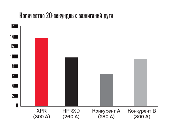

Реализованная в системе XPR технология Arc Response TechnologyTM обеспечивает автоматическую защиту резака и защиту от ошибок плавного выключения. Датчики источника тока предоставляют точные коды диагностики и существенно улучшенную информацию мониторинга системы. Это позволяет сократить время на поиск и устранение неисправностей и получать данные о техобслуживании системы в упреждающем режиме, что дает возможность лучше оптимизировать работу системы.
- Срок службы расходных деталей в 3 раза выше по сравнению с системами конкурентов за счет устранения негативного воздействия ошибок плавного выключения
- Снижено влияние неустранимых перегораний электрода, которые могут привести к повреждению резака при подаче высокой силы тока

![ART_XPR_20Second_2Competitors_590x448_RU.png](/globalassets/products/xpr/xpr300/art_xpr_20second_2competitors_590x448_ru.png)
