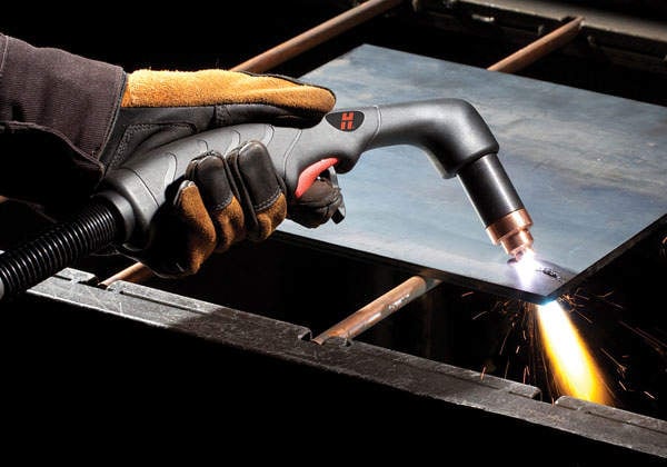

Duramax™ retrofit torçlar Powermax1000, 1250 veya 1650 sisteminize güçlendirilmiş performans ve güvenilirlik ile yeni bir yaşam kazandırabilir. Torcun bir çırpıda takılmasını sağlayan Easy Torch Removal (ETR) bağlantısı standart özellik olarak sunulur.
- 75° ve 15° manuel ve tam boy ve mini makine stilleri mevcuttur

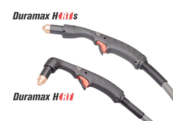

Duramax HRT ve HRTs manuel torçlar
Torç Takımları
Sisteminizin sarf malzemeleri, operatör kullanma kılavuzu ve sarf malzemesi çıkartması dâhil edilmiştir.
Parça numarası | Açıklama |
228788 | HRT Manuel Torç Takımı, 7,6 m Kablo |
228789 | HRT Manuel Torç Takımı, 15,2 m Kablo |
228807 | HRTs Manuel Torç Takımı, 7,6 m Kablo |
