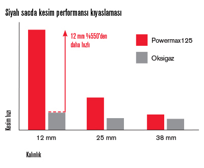

- 12 mm siyah sacda oksigazdan beş kat daha yüksek kesme hızlarıyla işleri daha çabuk bitirin
- Üstün kesme ve oluk açma kalitesi sayesinde, bileme ve kenar hazırlama işleri için daha az zaman harcayın
- %100 devrede kalma ile kesme sürenizi maksimize edin
- Çok sayıda, kullanımı kolay torç stilleri sayesinde aynı sistemi kullanarak birbirinden farklı işleri yerine getirin
![Powermax125 cut performance](/globalassets/products/powermax/powermax125/cht_pmx125_cut_performance_chart_tr.jpg)
