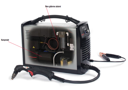

Powermax30® AIR küçük boyutuna rağmen muazzam bir performans sergiler. Sınıfındaki en küçük, en hafif manuel plazma kesim sistemi olan bu sistem kendi dâhilî hava kompresörünü içerir, dolayısıyla Powermax30 AIR sistemini tek fazla beslenen her yerde kullanabilirsiniz. Fişe takın, şase klempini bağlayın ve kesmeye hazırsınız.

- Dâhilî kompresör, haricî bir hava kompresörü ve filtre ihtiyacını ortadan kaldırır

- Patent beklemede olan sarf malzemesi tasarımı, kompakt dâhilî kompresörden hava akışını optimize ederek tutarlı kesme sağlar
