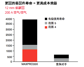

生产效率高
切割速度快 = 生产效率高
操作简便
运行成本低
领先业界的可靠性

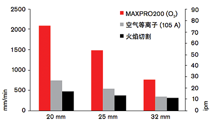

材料 | 电流 (A) |
厚度 (mm) |
近似 切割速度 (mm/min) |
厚度 (英寸) |
近似 切割速度 (ipm) |
低碳钢 空气等离子气体 空气保护气体 |
3 |
3760 |
0.135 |
110 |
空气等离子气体 空气保护气体 |
130 |
6 12 |
3865 2045 |
1/4 1/2 |
150 75 |
空气等离子气体 空气保护气体 |
200 |
6 12 20 25 32 50 |
4885 2794 1415 940 630 215 |
1/4 1/2 3/4 1 1 1/4 2 |
190 110 60 35 25 8 |
氧气等离子气体 空气保护气体 |
50 |
1 3 |
6775 3650 |
20 GA 0.135 |
270 130 |
氧气等离子气体 空气保护气体 |
130 |
6 12 |
3925 2200 |
1/4 1/2 |
150 80 |
氧气等离子气体 空气保护气体 |
200 |
6 12 20 25 32 50 |
6210 3415 1920 1430 805 270 |
235 130 80 55 32 10 |

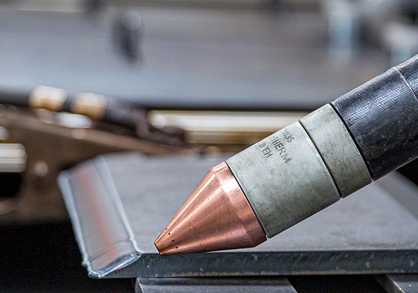

保护帽 外固定帽 喷嘴 涡流环 电极 水管
200 A——空气易损件——低碳钢 / 不锈钢 / 铝
安培数 | 保护帽 | 外固定帽 | 喷嘴 | 涡流环 | 电极 | 水管 |
50 A | 220532 | 220936 | 220890 | 220529 | 220528 | 220521 |
220935(无凸舌) | ||||||
130 A | 220536 | 220936 | 220892 | 220488 | 220487 | 220521 |
200 A | 420045 | 220936 | 420044 | 220488 | 220937 | 220521 |
220935(无凸舌) |
