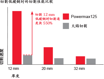

极高的生产效率
- 在切割 12 mm 低碳钢时,切割速度比火焰切割快 5 倍,从而更快地完成切割作业
- 出色的切割和气刨质量,减少了打磨和边缘处理的时间
- 100% 暂载率,最大化切割时间
- 多种款式、易于使用的割炬,可以使用同一系统处理各种作业
![CHT_pmx125_cut_performance_chart_ZH.gif](/globalassets/products/powermax/powermax125/cht_pmx125_cut_performance_chart_zh.gif)
