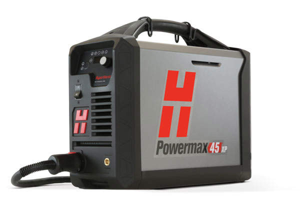

Powermax45 XP 等离子切割系统
Powermax45® XP 等离子切割机的建议切割厚度高达 16 mm (5/8″),切割速度快,而且具备自动气体调节功能,所以安装和操作快速、简单。Duramax® Lock 带锁止开关割炬支持手持及机用切割各种厚度的金属,还支持点焊清除之类的精准气刨能力和打标能力。

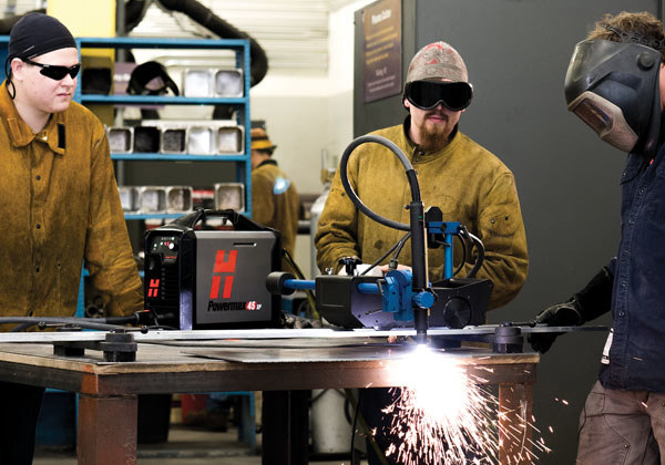

优势
易于使用
  • 体型小巧、重量轻,在额定切割厚度为 16 mm 的切割系统中,便携性相当不错。
  • 拖拽切割技术使得 Powermax45 XP 系统易于使用,即使是新操作工也很容易上手。
  • Smart Sense™ 智能感应技术可确保工艺参数设置始终正确无误
丰富多样的功能
  • 提供 CNC 控制器接口和 FastConnect™ 割炬连接,支持手持切割和机用切割
  • 提供各种款式的割炬选择,适合手持切割和自动化切割
  • 通过各种专用易损件提供丰富多样的应用功能,例如精细切割加长型切割气刨精密气刨打标
卓越的生产效率
  • 在切割 6 mm 低碳钢时,切割速度比火焰切割快 1.5 倍,可更快地完成切割作业
  • 出色的切割和气刨质量,减少了打磨和边缘处理的时间
  • 全新割炬锁止开关功能让易损件更换更轻松、更快捷
坚固耐用,稳定可靠
  • Duramax® Lock 带锁止开关割炬的设计提供出色的抗撞击及耐热性能
  • SpringStart™ 电极技术确保稳定的起弧,优化割炬性能
  • 海宝认证的可靠性,确保在严苛的环境中亦能有出色的性能表现
