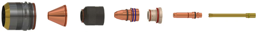

XPR 易损件
可提供各种数量的喷嘴和电极。请联系海宝授权经销商订购易损件。您的易损件可能与图片不完全相同。
低碳钢
| 安培数 | 工艺 | 保护帽 帽 |
保护帽 | 喷嘴 固定帽 |
喷嘴 | 涡流环 | 电极 | 水管 |
| 30 A | 氧气/氧气 | 420200 | 420228 | 420365 | 420225 | 420407 | 420222 | 420368 |
| 50 A | 氧气/空气r | 420200 | 420237 | 420365 | 420234 | 420233 | 420231 | 420368 |
| 80 A | 氧气/空气r | 420200 | 420246 | 420365 | 420243 | 420242 | 420240 | 420368 |
| 130 A | 氧气/空气r | 420200 | 420255 | 420365 | 420252 | 420242 | 420249 | 420368 |
| 170 A | 氧气/空气r | 420200 | 420513 | 420365 | 420261 | 420260 | 420258 | 420368 |
有色金属
| 安培数 | 工艺 | 保护帽 帽 |
保护帽 | 喷嘴 固定帽 |
| 40 A | 氮气/氮气 | 420200 | 420291 | 420365 | 420288 | 420314 | 420303 | 420368 |
| 空气/空气 | 420200 | 420291 | 420365 | 420288 | 420314 | 420294 | 420368 | |
| 60 A | 氮气/氮气 | 420200 | 420309 | 420365 | 420297 | 420323 | 420303 | 420368 |
| F5/氮气 | 420200 | 420309 | 420365 | 420297 | 420323 | 420303 | 420368 | |
| 氮气/水 | 420200 | 420300 | 420365 | 420296 | 420323 | 420303 | 420368 | |
| 空气/空气 | 420200 | 420309 | 420365 | 420297 | 420323 | 420294 | 420368 | |
| 80 A | 氮气/氮气 | 420200 | 420309 | 420365 | 420306 | 420323 | 420303 | 420368 |
| F5/氮气 | 420200 | 420309 | 420365 | 420306 | 420323 | 420303 | 420368 | |
| 氮气/水 | 420200 | 420300 | 420365 | 420290 | 420323 | 420303 | 420368 | |
| 空气/空气 | 420200 | 420309 | 420365 | 420306 | 420323 | 420294 | 420368 | |
| 130 A | 氮气/氮气 | 420200 |
420318 |
420365 |
420315 |
420314 | 420356 | 420368 |
| 氢气-氩气-氮气/氮气 | 420200 | 420318 | 420365 | 420315 | 420323 | 420356 | 420368 | |
| 氮气/水 | 420200 | 420469 | 420365 | 420315 | 420314 | 420356 | 420368 | |
| 170 A | 氮气/氮气 | 420200 | 420327 | 420365 | 420324 | 420314 |
420356 |
420368 |
| 氢气-氩气-氮气/氮气 | 420200 | 420327 | 420365 | 420324 | 420323 | 420356 | 420368 | |
| 氮气/水 | 420200 | 420472 | 420365 | 420324 | 420314 | 420356 | 420368 | |
| 空气/空气 | 420200 | 420513 | 420365 | 420524 | 420260 | 420258 | 420368 |
