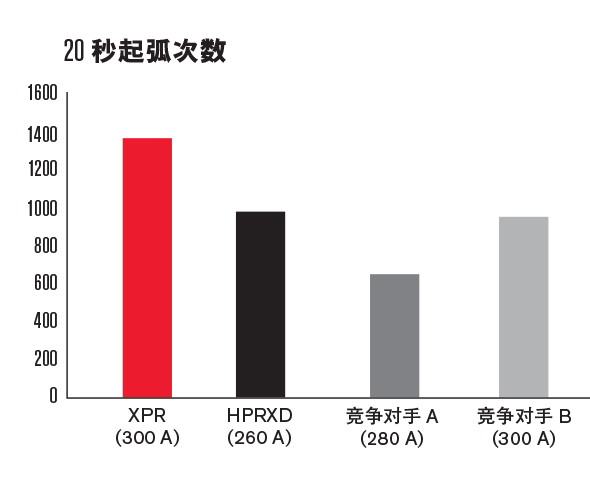

通过消除渐降故障的影响,使易损件的使用寿命要比竞争对手系统长 3 倍
